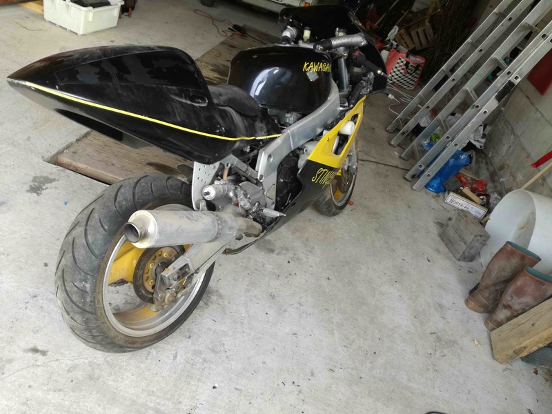

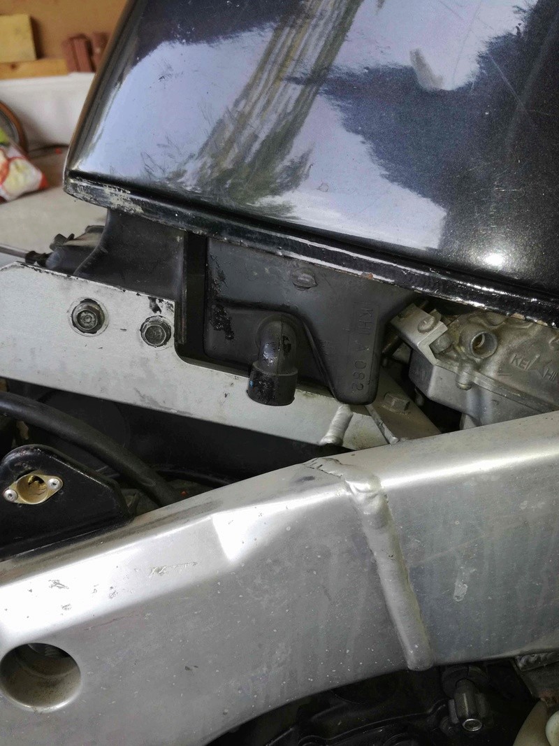

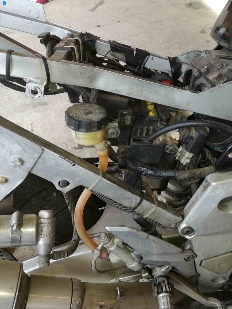

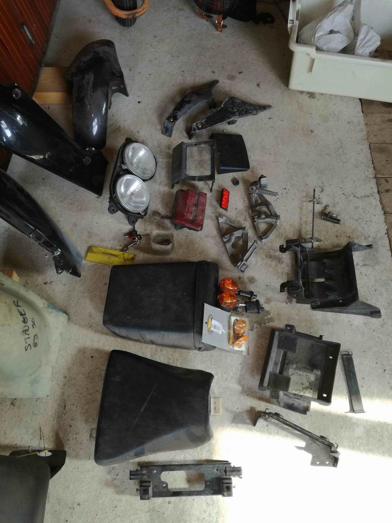

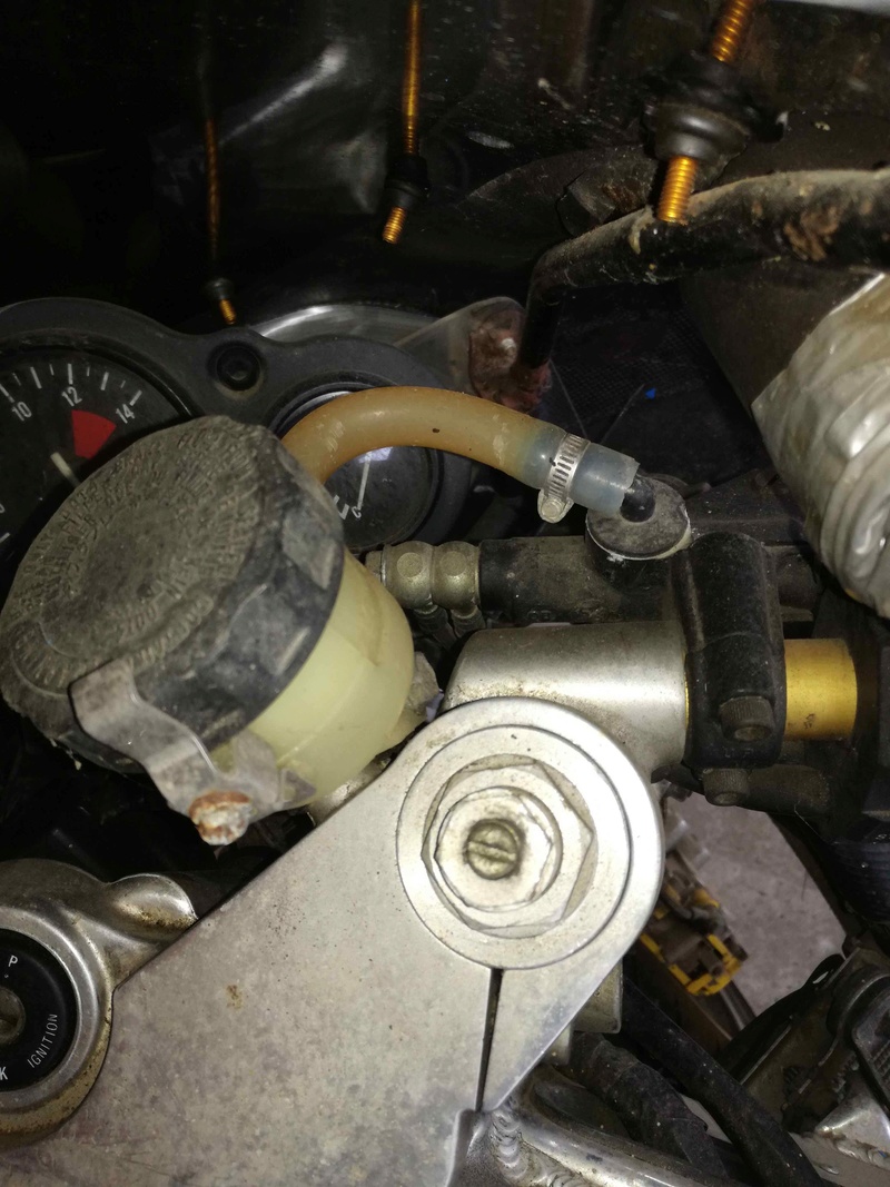

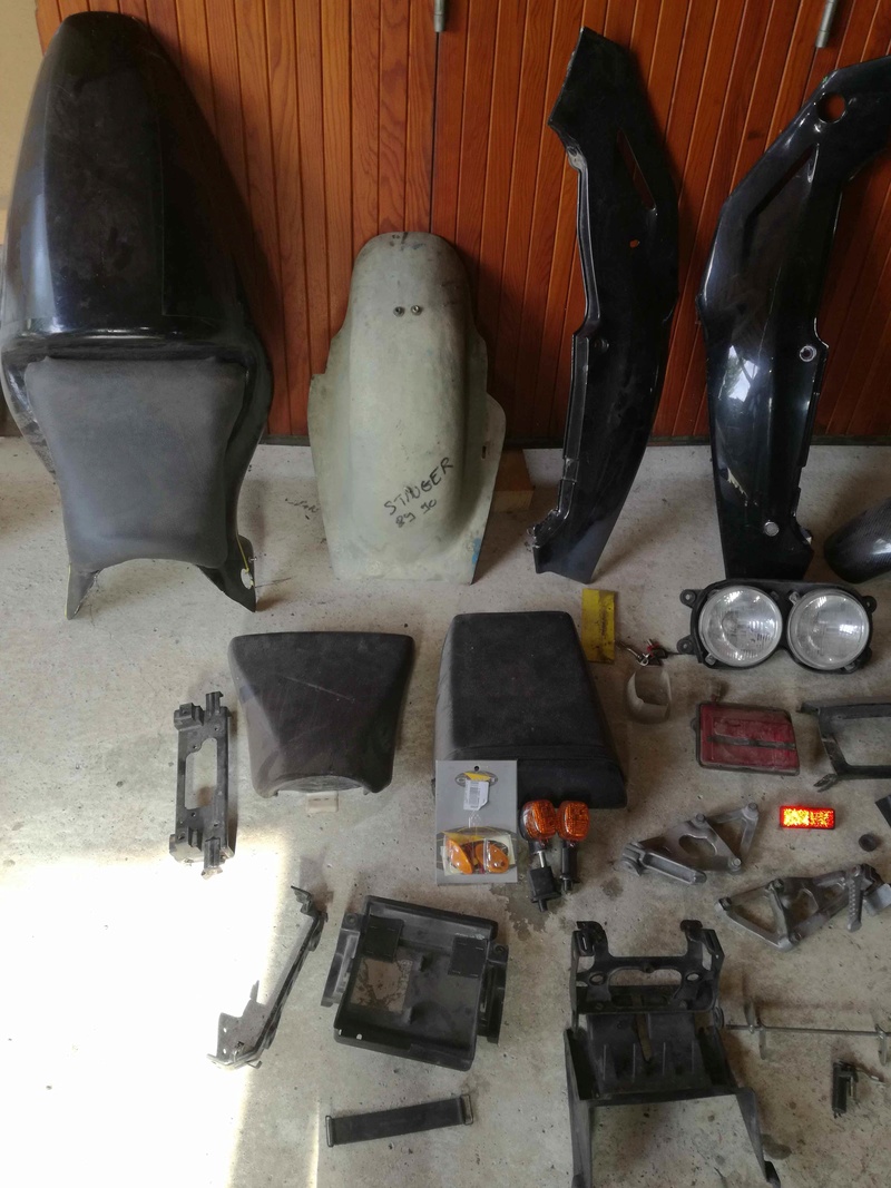

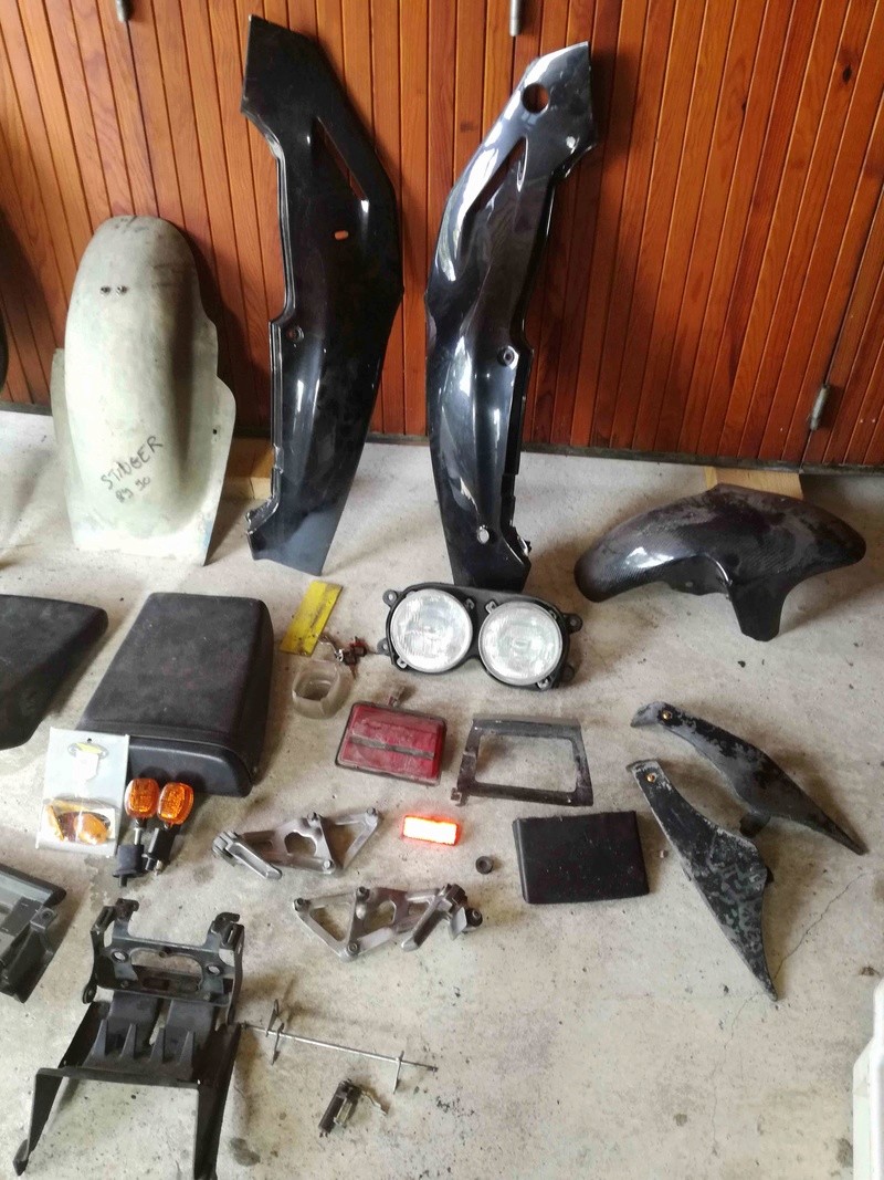

Re: présentation et peut-être sauvetage d'un H2
comme promis voici des tophs de la "belle" (pas certain qu'elle plaise à tout le monde avec son arrière hybride de SRAD )
je vous fait des photos des pièces que j'ai également (pas en bon état.....) et des photos de prés si vous voyez des trucs bizarres , moi je trouve bizarre les durites de frein genre silicone pas vous ?.....l'araignée est pas top , la bulle cassée , le carénage en carbone pas top top et il me manque le compteur de vitesse.....et une nichée de souris a du élire domicile dans le filtre à air (et le bouloter aussi il ne reste que des petits bouts )
GROS démontage en perspective ......(début programmé toute à l'heure )
si dés fois vous aviez des pièces (piécettes aussi car il doit manquer des petits détails....et d'autres truc si ça vous saute au aux yeux signalez le moi je ne connais pas encore assez bien ce modele .....) qui trainent à prix motard pour ma future restau (même en état plus que moyen ça peux pas être pire ...) je suis preneur.....
preneur aussi de vos avis et remarques

salut et bienvenu ! moi j'aime bien le protége chaine fait maison
veloceman- Nombre de messages : 692
Localisation : NORD
Moto : h1/ L2 et ...
Date d'inscription : 10/08/2009
mad max power !!!

Heu,
là, ça va être difficile.
TDF de J
Cul de selle de SRAD
Mélange de H1 et H2 sous les carénages.
Change vite les durites avant que le DOT ne les bouffe.
Pour le redémarrage, commence déjà par faire un peu tourner le moteur sans les bougies pour faire monter l'huile dans le circuit (une fois que tous les liquides auront été remplacés).
Après... un tri dans tes pièces en les classant par modèle histoire de faire le point.
TDF de J

salut Phiphi
oui je pense aussi que ça va être dur....
je ne connais pas assez les différences entre les pièces de H1 et H2.....tu as déjà remarqué quoi comme pièces ?
pour les durites , tu me conseillerais quel endroit / site pour les commander ?
je risque aussi d'avoir besoin de changer les durites de flotte , car il y en a une qui avait percée je n'ai pas encore repéré laquelle.....si vous avez un "tuyau" pour les trouver ....
c'est pas commencé que ça risque de finir en street bike tout ça ....
moi qui rêvais de la peinture d'origine du stinger blanc / vert / bleu ....
@+Fab
@+Fab
