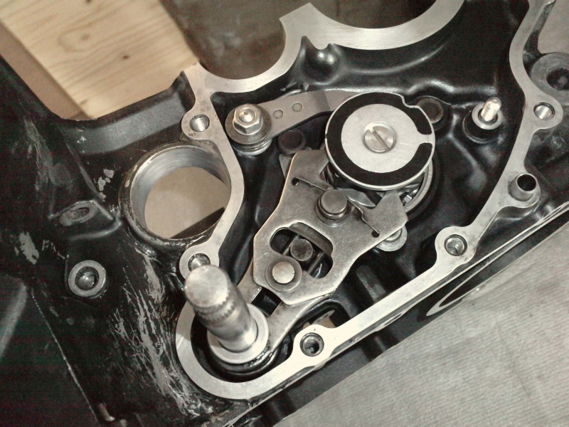

voilou pour cette étape ....un grand a Renaud pour le côté très technique et mécanique pour mon remontage et ...Cyril aussi pour m'avoir sur la piste de ma panne a vous ....cela avance bien ...je prècise que je prends un risque avec les soupapes a haut régime vu que les pistons non pas été rectifié sur les empreintes des soupapes ....j'assume si je plie des soupapes ...en théorie ça peut le faire ...mais Renaud m'a prévenu d'un risque ....sinon le montage c'est fait avec un vilo H1/H2 ....des bielles 926 équilibré ...pistons H1 en côte 0.50 ....et culasse H2 ....conduits légèrement travaillé ...donc je vais le remettre dans le cadre ...il me manque un joint de carter d'huile et la rampe en diamètre 40 mm ....d'ailleurs mon Rémi si tu passe par là j'aurais besoin d'info en MP ....sinon je vais souder ma ligne inox en 36mm int ...inox 316L pour les connaisseur en métallurgie ....donc avec un bon rodage cela devrait le faire ...je mettrais la suite de cette aventure les copains

je me régale toujours de voir des tofs comme ça
