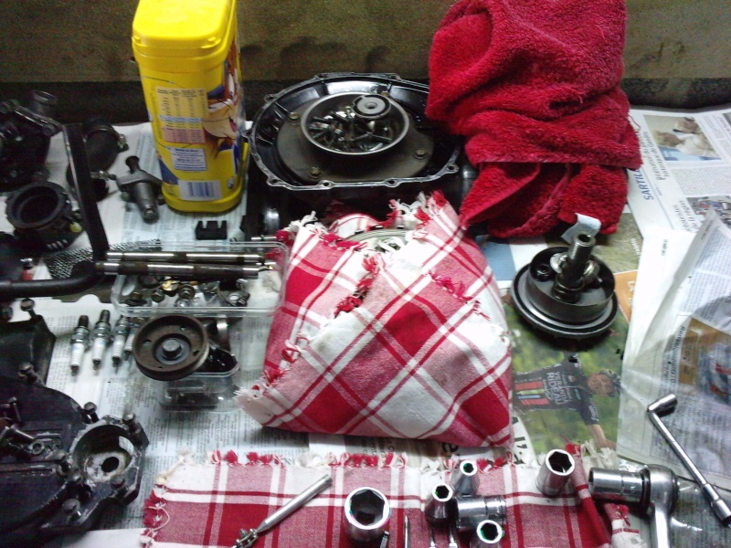

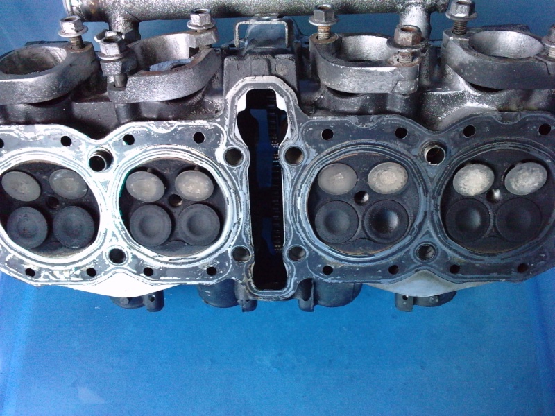

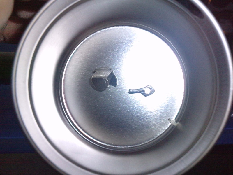

Salut les gonz ...alors j'ai pas chaumé pedant les vacs ^^ ...ayé le moulin est entierement démonté
......alors pour info Propylic et pour les gonz qui fut intrigué pour le montage ,qui avait été fait en 1999 ...je vous confirme car j'ai comparé les pieces avec mon H1 (qui me sert de banque de pieces) ...c'est bien un vilo de H1 + des bielles de H1 modifié (rectifié sur le haut de la bielle pour le passage ) + les pistons du H2 ...
vous me suivez

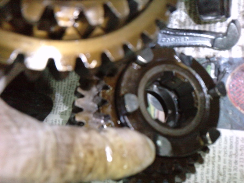

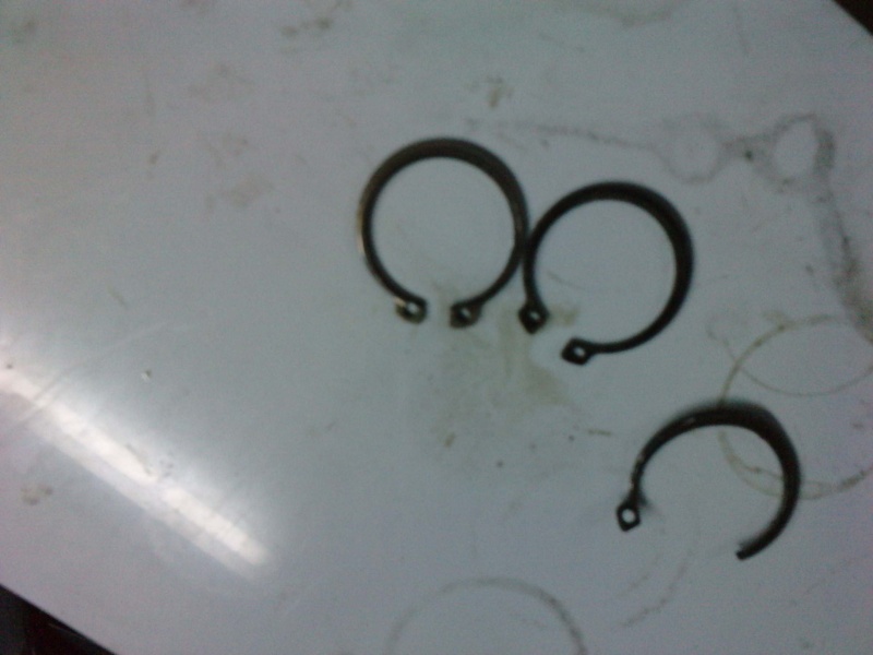

....donc pour dire aussi que j'ai eu une grosse surprise au démontage ,par ce montage bien sur!!! ^^ qui à fonctionné pendant 12 ans ^^ ...
mais par une autre chose, car j'ai retrouvé des morceaux dans le carter d'huile
voir les tofs ....sinon explication,quand j'ai fait faire la syncro + le kit chaine l'autre fois par le pro du coin ......il m'avait dit que j'avais un probleme de boite
...certes sur circuit j'avais eu des problemes pour passer les vitesses a haut régime ...avec des craquements
et j'ai trouvé la cause en ouvrant le moulin....
j'ai retrouvé deux morceaux et quelques bout dans le carter...un morceau de pignon de boite et un bout de circlips idem d'arbre de boite
..mine de rien j'ai eu du bol ,
....donc démonter pour démonter, je change la boite compléte
(tit clin d'oeil a Soli car c'est ta boite
).....et les roulement divers qui se trouve sur le moulin ...j'ai quelques soucies pour avoir les pieces car les entreprises sont en congés ...sinon je remets 4 pistons neuf ...bagues ...segments ...coussinets de ligne et de bielles exct.. ,je vais voir pour mettre des racleurs de meilleur qualité car les chemises sont pas vilaines mais bien glacé et les anciens pistons sont correct d'aprés mon pote mais autant mettre du neuf ,puisque je les aient sous la main
...je vous ferais un résumé suivie avec des détails de pieces remontées et de l'usure mesuré au plamer par rapport a la RT ...des chemises et du vilo (car on aime bien savoir ^^) ....je ferais des tofs du remontage ,bonne journée les gonz
voilou a pluche les gonz

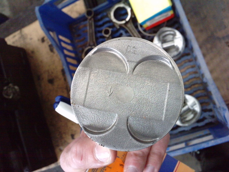

Alors comme j'ai été voir mon pote pour savoir les infos que Steph voulait, donc pour le poids des pieces, je te donnerais ça la prochaine fois Steph
Sinon pour le resultat du comparateur et du palmer ,l'usure des pistons du H2 est de (1 centiéme) pour les 4....et pour les chemises du H2 l'ovalisation est de (3 centiémes) sur deux et (4 centiémes) sur les autres ...mais qui apparement cela ne lui plait pas
Donc je m'explique, sur ce qu'il m'a proposé comme montage ......Donc là il faut me suivre
Donc pour conclure ,il me propose de faire le montage avec les chemises (réallésé) du H1 + les bielles (rectifiées) H1 + les pistons (neuf en côte 0.50 ) du H1 + la culasse du H2 ...c'est complexe je sais
Donc c'est une affaire a suivre ...et je vous ferais des tofs du montage et des détails de tout cela
Voiçi les chemises du H1 Réallésé =>

merci pour les photos , donc les pistons H2 sont marqués ART321
ca ne posera pas de souci de remonter les bielles rectifiées (pour monter des pistons H2 ) sur les pistons H1 (peut etre trop de jeu lateral du pied de bielle dans le piston) ?
sinon, ca doit fonctionner comme tu veut faire mais je pense qu'il faut que tu verifie si la calotte des 2 types de pistons est la meme car propylic m'avait parlé d'un probleme de passage de soupape avec le piston H1 au PMH du fait des AAC plus pointus sur le H2 . a voir.....
l'alesage d'origine sur le H1 (comme pour le H2 a priori) est de 68.000 à 68.012 avec une cote reparation de + 0.5mm .

soit le pied de la bielle en forme de V
....je lui est fait part de la même reflexion que toi sur le jeu latéral
entre le piston et la bielles rectifié ^^ ...et de même pour les pistons H1 ( comme en a parlé Propylic)...car on sait tous que le diamétre des soupapes est légérement plus gros sur le H2
....apparement il me dit que l'on peut modifier ou adapter en concequence ...donc je ferais un résumé du montage définitif ...avec les tofs a l'appui
...car j'ai déja vu ce qu'il a fait sur des moteurs de Yam R6 pour des courses de côte , j'étais resté sur le cul
Sinon pour l'alesage ...tu m'inquiéte Steph
...il faut que je lui redemande pour le Diametre de 68.50 mm car ça me parait enorme !!
...de plus la cylindré serait en toute logique différente
..je vous tiens au jus aussi sur ce point
Oui Steph pour le montage des bielles rectifiés ...sur les pistons H2 ...je suis comme toi ,cela me semble logique...est possible
duduf- Nombre de messages : 4711
Re: Ayé c'est fait le moulin est par terre ^^
J'ai remonté le moteur de H1 du Stinger de mon frangin avec une culasse + ACT de H2, j'ai juste un peu agrandit les poches des soupapes sur le ciel des pistons. No soucis avec les levées de soupapes donc (le Sting roule depuis 10ans comme ça).
Pour les têtes de bièles pas de soucis non-plus, la largeur du pied est surtout importnate pour encaisser la pression du piston, donc avec le profil en tête de vipère le pied de bièle est toujours de la même épaisseur dans le sens où l'axe du piston appuye sur la bièle (vers le bas, vers la tête de bièle)
Perso il me semble que les bièles du H2 sont un peu plus longues, donc les pistons de H2 ont une distance axe-ciel inférieure...
Si tu montes des pistons de H2 sur des bieles de H1 ton rapport de compression diminue, par contre si tu montes des pistons de H1 sur des bièles de H2 tu risques des surprises...
Pour finir je confirme le diamètre des pistons, la côte de réparation est bien +0,5 mm
