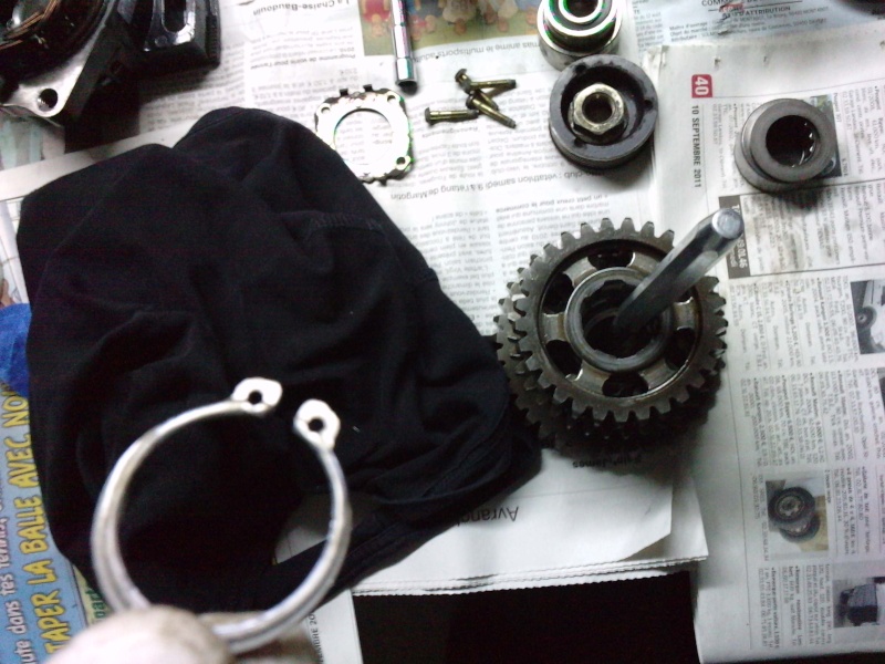

Message  duduf Jeu 22 Sep 2011 - 19:50
salut les gonz's Smile ...alors pour le moment j'ai laissé de côté mon alternateur (je vous ferais un topo pour vous faire voir comment le refaire avec des tofs Smile ) en attandant d'avoir les roulements........sinon j'ai changé les roulements spécifiques avec la gorge...de maintient dans le bloc M ....et certains clips fut trés usé ...dont je comprends aussi pourquoi j'en avais retrouvé un?? dans mon carter M ... Sad ...sinon une boulette de ma part en remontant un arbre de B ......quand j'ai remis le roulement Spécifique...j'ai cassé un bout de la colerette (ripage Sad a l'emanchement)...mais apparement ...comme je l'ai fait analysé par un pro ...et que c'est ok ..qu'il n'est pas fissuré ou micro fissure sur le reste de l'arbre...mais , je suis un boulet sur ce coup là ...a monter à la presse si vous vous lancez à les changer sur
Sinon je tenais a faire un grand merci merci merci Freduch , pour son aide dans l'impasse ou j'étais Razz pour les roulements nice nice nice nice nice merci santé
voilou les tofs Smile

Et le dernier arbre qui fut nickel pour les clips donc juste le roulement a changer nice
Ayé c'est fait le moulin est par terre ^^  - Page 4 P2009123
Ayé c'est fait le moulin est par terre ^^  - Page 4 P2009124
voilou pour aujourd'hui bonne soirée les gonz's santé

cool ca avance nice bon boulot en tout cas nice mais stp mets nous le journal a l endroit Laughing

duduf a écrit:salut les gonz's Smile ...a monter à la presse si vous vous lancez à les changer sur
Je ne savais pas qu'il y avait une autre méthode........Tsss

Message  duduf Jeu 22 Sep 2011 - 20:58
merci c'est cool nice , pour le moment ça avance pas trop mal ...je dois prendre les côtes du vilo pour savoir quel couleur mettre pour les coussinets nice ....sinon il me reste a redresser les aillettes des radia d'huile et eau et les repeindres...deux joints moteur qu'il manque ...donc pas trop grave ^^ .....viiiiii mon Jéjé promis je remets le journal à l'endroit la prochaine fois lol! lol!
Pour le roulement Rankxer......perso je n'ai pas de presse dans mon appart siffle2 ....les garages ou ateliers du coin, ne sont pas équipé en presse ...sinon tu te doute bien que je ne l'aurais pas fait moi même...et mon pote avait trop de taf pour me le faire en ce moment ...donc certes ,j'ai fait une boullette et j'assume santé

Message  phidu83 Ven 23 Sep 2011 - 8:04
jolie mon duduf ,doucement doucement ,tu a bien raison sinon comme l'a precisé jéjé mets le journal a l'endroit la prochaine j'en ai marre de tourné l'ecran lol! lol! lol! lol! nice nice nice nice nice nice

Message  duduf Ven 23 Sep 2011 - 13:11
merci mon Phi santé ...certes ça avance gentillement ....je fais a mon rythme,car je ne connais pas tout sur le moulin du stinger Smile ... nice ...ok la prochaine fois,je vous mettrais le journal du bon sens Laughing Razz santé

Message  duduf Dim 25 Sep 2011 - 11:40
Bonjour les gonz's Smile Alors hier on a fait la prise des côtes du vilo, et par rapport a la RT on est parti sur des coussinets de couleur Bleu nice ....et pour les coussinets de ligne c'est idem ...bleu aussi nice .......on a bossé sur la pompe a huile ...en la controlant et ...il y avait un peu de jeu en latéral ,....donc avec un mabre et une large toile fine...a abrasif a grains trés fin ...on a juste diminué la côte ...pour respecter le jeu Smile ...et là c'est nickel nice nice nice (je vous mettrais des tofs plus tard a propos de la pompe)
sinon on a pas eu le temps de travailler sur les bielles....on va les alléger un minimum ...je vous tiens au jus sur cela santé t'inquiéte pas Steph nice ...a propos du poids des bielles, j'y pense santé
