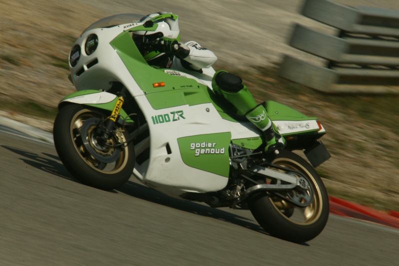

Voici des photos de mes autres motos :
GPZ900R Ninja A1 1984
200 000km
Mais cadre à changer :
Godier-Genoud 1100ZR sur base GPZ900R 1985
Moteur 1000RX
Rampe Mikuni RS40
Brembo, Marvic, Ohlins...
KZ1000J2 1982
Renforts de cadre inspirés GG
Wiseco 1135
Bras Zephyr, roue AV GSXR, AR Ninja, pinces Brembo...
Construit pour le championnat VMA 2012
200 000km
Moteur 1000RX
Rampe Mikuni RS40
KZ1000J2 1982
Wiseco 1135

superbes!!!! j'adore ces vieilles mémères!!
le 900 gpz me rappelle de bons souvenirs de jeunesse,mon cousin avait la meme...
Re: un 7R de plus
belles machines
Raphiraptor- Nombre de messages : 1482
Re: un 7R de plus
c'est joliment propre
Re: un 7R de plus
en effet le nettoyage de la rampe au ultra son lui ferait le plus grand bien! finir par une synchro et ca devrait tourner rond!! ;)
