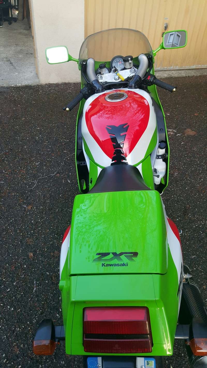

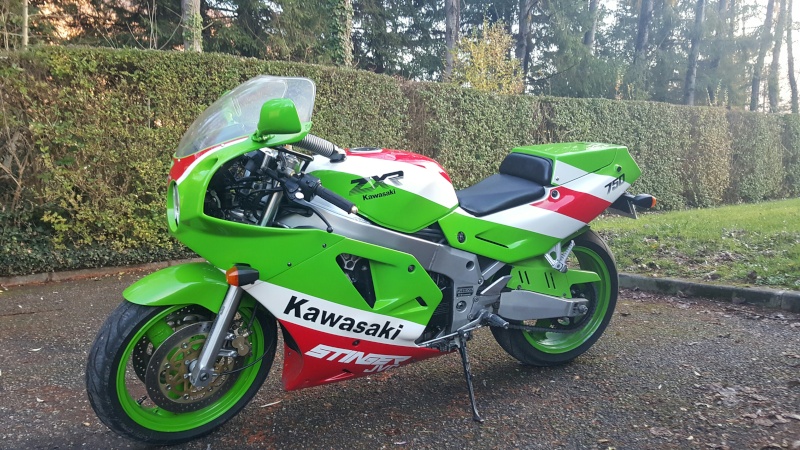

Bonjour à tous;
Voila quelques photos comme je l'avais promis..... Very Happy
Après quelques travaux: (à ce jours elle totalise 55000Kms)
- vidange moteur + filtre à huile
- vidange liquide de refroidissement + thermo contact
- changement loockeed + purge freins AV/AR + embrayage
- changement filtre à air + nettoyage boite à air
- changement bougies
- changement bavette AR (car l'ancien proprio l'avait coupé Mad )
- changement clignotants pour 4 du type origine
- changement échappement (pas trouvé un d'origine) SI QUELQU'UN EN POSEDE UN LE FAIRE SAVOIR
- plus un TRES gros nettoyage.
Les joints spi, le jeu au soupapes, le passage à l'ultrason de la rampe carbus, les pneus, la batterie ont été fait par l'ancien proprio.
Il est arrivé.... <a href=Il est arrivé.... 20151210" />
Il est arrivé.... <a href=Il est arrivé.... 20151211" />
Il est arrivé.... <a href=Il est arrivé.... 20151212" />
Il est arrivé.... <a href=Il est arrivé.... 20151213" />
Il est arrivé.... <a href=Il est arrivé.... 20151214" />
Il me reste à faire une petite synchro, la peinture du bras oscillant (fuite de batterie  Mad ), la peinture de la jante AR, trouver un échappement origine, trouver un lèche roue+ protège chaine et elle sera pratiquement parfaite (du moins à mon gout  Smile )
Voila pour la présentation de mon H2.
Au plaisir de rouler avec vous (que ceux de la région qui roulent n'hésitent pas à me contacter)

Très belle !! nice nice
Juste un ptit soucis qui me gène... je pense que ton araignée est trop resserrée et qu'elle écrase la tête de fourche et la bulle.
Superbe machine ! bon courage pour la suite !! santé

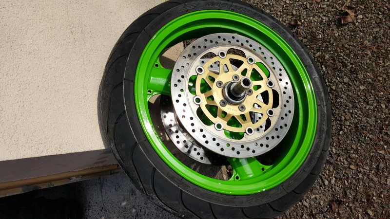

Mes carénages sont en peinture, en attendant changement des joints spis, des plaquettes, réfection du maître cylindre de frein.
Aller au boulot. Very Happy
Pour commencer changement des joints spis fuyards
Il est arrivé.... 20160110[/url
Au passage, tant que c'est démonté débouchage des radiateurs, petites retouches de peinture, peinture des grilles de protection.
Il est arrivé.... 20160111
Au passage, sérieux nettoyage de la jante avant.
Il est arrivé.... 20160113
Voilà, c'est tout pour aujourd'hui, la suite à venir. Very Happy

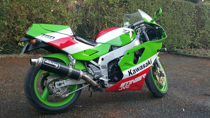

Message  Miclav38 Jeu 11 Fév 2016 - 22:10
Des nouvelles l'avant est remonté joints spy, réfection du maître cylindre de frein, purge, plaquettes.
Maintenant ça freine (petit essai, malgré les plaquettes neuves, moins de course au levier. ) Smile
Il est arrivé.... 20160210
Il est arrivé.... 20160211
Après l'avant je m'attaque à l'arrière, peinture du bras oscillant (abîmé par des coulures d'acide de la batterie Mad )
Il est arrivé.... 20160212
Notez au passage mon silencieux tout neuf Very Happy

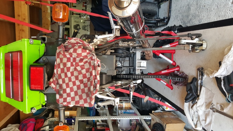

Le bras est démonté.
Il est arrivé.... 20160214
Et là, stupeur au démontage de l'entretoise du bras (pour vérifier l'état des roulements et graissage)
Il est arrivé.... 20160221
Il est arrivé.... 20160222
Les portées des cages à aiguilles sont détruites  Mad
Il ne me reste plus qu'à trouver une entretoise en état.
Voilà c'est fait. Il est arrivé.... 20160217[/url]
Décapage, ponçage, dégraissage et apretage du bras.
Il est arrivé.... 20160218
La suite plus tard. Peinture du bras oscillant, remontage avec un kit roulements neuf.. . . . . ." />" />" />
